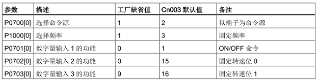

直接选择(P1016=1)默认值
在这种操作方式下,一个数字输入选择一个固定频率,数字量输入1启动信号。
当多个选择同时激活时,选定的频率是它们的总和。

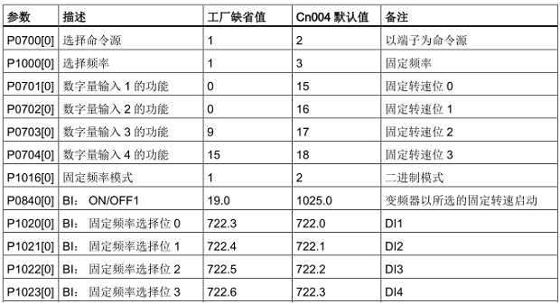

二进制编码选择 (P1016=2)

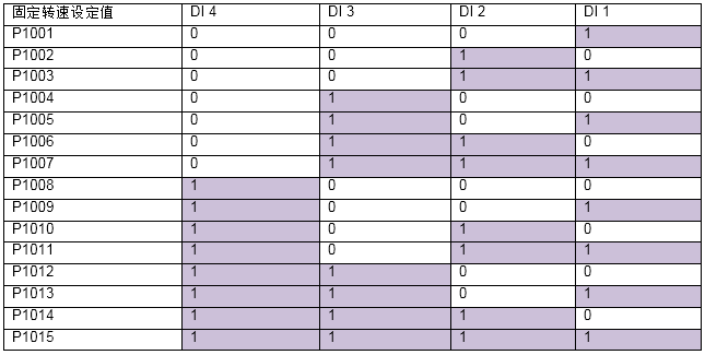

使用这种方法最多可以选择15 个固定频率。参数设置如下:
各个固定频率的数值根据下表选择:
不需要单独的启动信号,任何一个被分配为"二进制编码选择 "功能的信号接通都可以启动变频器。
