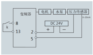

恒压供水应用
实例:由BOP面板作为压力给定,模拟量通道1接入压力反馈信号(反馈信号来自2线制压力传感器),具体参数如下:(对于比例积分参数需要现场调试)

P0700 = 2 ,控制命令源于端子
P701 = 1,DI1(8号端子)做启动
P2200 = 1 , 激活PID功能
P2253 = 2250 ,PID设定值来源于操作面板
P2240= X ,用户压力设定值的百分比(PID反馈信号的百分比表示)
P2264 = 755.0 ,PID反馈源于模拟通道1
P2280 = 0.5 ,比例增益设置(根据现场工艺情况调整)
P2285 = 15 ,积分时间设置(根据现场工艺情况调整)
P2274 = 0 ,微分时间设置(通常微分需要关闭)
P0756.0 = 2 ,反馈信号为电流信号
P0757.0 = 0 ,标定X1值 = 0mA(如果为4~20mA信号该值位4)
P0758.0 = 0.0 ,标定Y1值 = 0%
P0759.0 = 20 ,标定X2值 = 20mA
P0760.0 = 100.0 ,标定Y2值 = 100%
P0761.0 = 0 ,模拟量输入死区(如果为4~20mA信号该值位4)
注:用户设定的压力百分比值,基准为反馈通道100%对应的压力值,需要用户自行计算;比例增益与积分时间设置需要用户根据现场情况综合调整,比例越大,积分越小,系统响应越快,稳定性越差;对于恒压供水工艺一般不采用微分设置,通常设置为0。
