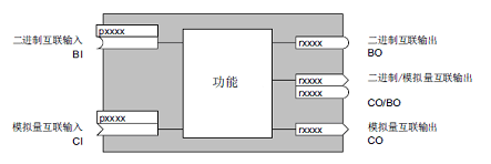

BICO功能是一种把变频器内部输入和输出功能联系在一起的设置方法,它是西门子变频器特有的功能,可以方便客户根据实际工艺要求来灵活定义端口。
BICO 参数:
在V20变频器的参数表中有些参数名称的前面冠有以下字样:"BI:","BO:","CI:", "CO:","CO/BO:" 它们就是BICO参数。可以通过 BICO 参数确定功能块输入信号的来源, 确定功能块是从哪个模拟量接口或二进制接口读取输入信号的, 这样您便可以按照自己的要求,互联设备内各种功能块了。 下图展示了五种 BICO 参数:
BI:二进制互联输入,即参数作为某个功能的二进制输入接口,通常与"P参数"对应。
BO:二进制互联输出,即参数作为二进制输出信号,通常与"r参数"对应。
CI:模拟量互联输入,即参数作为某个功能的模拟量输入接口,通常与"P参数"对应。
CO:模拟量互联输出,即参数作为模拟量输出信号,通常与"r参数"对应。
CO/BO:模拟量/二进制互联输出,是将多个二进制信号合并成一个"字"的参数,该字中的每一位都表示一个二进制互联输出信号,16个位合并在一起表示一个模拟量互联输出信号。
BICO 功能示例:
P840 = 722.0 ,数字输入DI0作为启动信号
P1070 = 755.0 ,模拟量输入AI0作为主设定值
