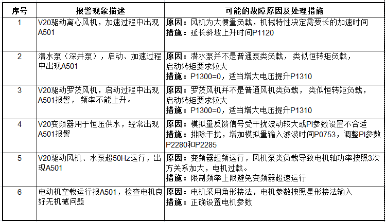

报警名称:变频器输出电流限幅,当变频器的输出电流达到r0067参数的数值时,变频器给出A501报警,r0067的大小受P640(电动机过载倍数)、变频器最大输出电流、电动机和变频器热保护功能影响。当出现A501报警时,变频器会启动最大电流控制器并保持或降低输出频率来抑制电流继续增大。

1. 由电机负载大引起的A501请检查以下几点
 检查电动机是否过载,通过变频器r0027查看电机当前电流是否已经超过电机额定电流
 如果在大惯量负载加速过程中出现A501,请适当延长斜坡上升时间P1120
 需要较大启动转矩的重载应用时,启动出现A501电机不转,请适当增大电压提升P1310,P1311,P1312
 PID控制经常出现A501,请检查模拟量反馈信号是否受到干扰波动很大,适当增大模拟量信号滤波时间,适当调整PI参数P2280和P2285
 如果变频器启动本身就在旋转的电机,启动时有可能出现A501,严重情况可能导致F0001,激活捕捉再启动功能P1200
注意:潜水泵、压缩机、罗茨风机不同于普通的供水泵和离心风机和属于重负载应用
2. 由变频器过温引起的A501请检查以下几点
 变频器的输出电流是否已经超过变频器额定电流
 变频器工作环境温度是否过高
 变频器风扇是否工作正常
3. 由电机参数问题引起的A501
 检查设置的电机铭牌数据与电机接线方式(星接/角接)是否一致
三. 案例集
