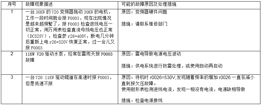

故障名称:直流母线欠电压,是指变频器的直流母线电压超过欠电压阀值
常见故障原因
1. 电源问题
 进线电压过低
 有短时掉电的情况发生
 进线缺相
2. 负载问题
 冲击性负载
3. 变频器问题
 一相整流桥不能导通
 整流桥损坏
 制动单元接线错误
常见处理办法
1. 电源问题
 检查进线电压
 如果是瞬时掉电的情况,对于V20变频器我们还可能尝试用动态缓冲功能来避免变频器欠电压跳闸,设置P1240=3,靠降低输出频率来保持直流回路的能量。钳形表测量三相输入电流,如果三相输入电流部平衡情况,可以检查是否有虚接,否则变频器整流桥出错
2. 负载问题
 避免由于负载突然增大导致直流母线电压瞬间被拉低
3. 变频器问题
 在变频器停止输出的情况下检查参数r0026(正常值为500-600),并用电压表实测DC+,DC-两端电压,如果所测量值与r0026不符,说明直流回路的检测回路存在问题,建议维修
 检查制动单元是否正确接入
注意:欠电压阀值固化在变频器中,该值无法修改,并且该故障无法屏蔽。
如果确实因为电源电压不稳定,或者有瞬时跌落的情况,变频器无法避免出现F0003故障,作为补救措施,可以考虑使用自动再启动功能。
