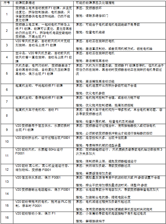

故障名称:变频器过电流,变频器输出电流超过最大允许电流,常见故障可分为以下三类,电机故障、负载问题以及变频器故障。
常见故障原因
1. 电机问题
 电机绕组相间或对地短路
 电机电缆有接地故障
 电机电缆长度超过了最大允许得电缆长度
 电机电缆接线存在接触不良的情况
2. 负载问题
 负载电机遇到冲击,或机械结构出现"卡住"现象,引起电机电流突然增加
 变频器输出频率超过电机额定频率,电机处于弱磁状态,负载波动引起过电流
 变频器斜坡上升下降时间与负载特性不匹配,如加、减速时间太短,
 电动机功率与变频器的功率不相匹配,小马拉大车的情况(小变频器拖动大电机)
 变频器运行过程当中,使用接触器投入或切除电机
 PID控制,反馈信号受到干扰波动较大,PI参数不合适
 启动正在旋转的电机
 势能负载(例如起重机)启动时过电流,电机抱闸控制不合理,或启动力矩不够
3. 变频器问题
 变频器内部器件短路
 变频器电流检测元件故障
常见处理办法
处理V20系列变频器F1故障,应首先明确变频器在何种工况下发生F1故障,再按照故障的可能性逐条原因排查。常见工况:
1. 上电不运行就发生F1故障,并且不能复位故障
2. 上电没有F1故障,一启动马上报F1故障,可以复位但启动马上又出现F1
3. 正常运行过程中偶尔报F1故障
对于第1种情况,由变频器问题引起的可能性较大,可尝试拆除控制接线、电机接线,只保留变频器供电电源和地线,尝试能否复位故障,如果不能复位,变频器可能损坏,请联系维修部门。如果故障能复位,检查变频器外部接线是否存在问题。
对于第2种情况,由电机问题引起的可能性较大,可尝试拆除控制接线、电机接线,只保留变频器供电电源和地线,尝试使用BOP面板空载启动变频器(变频器控制方式需要设置为V/F方式),如果变频器不出现F1故障,请着重检查电机和电机电缆绝缘情况、电机电缆是否超长、以及电机电缆是否存在接触不良的情况,或更换电机进行测试。如果变频器仍然出现F1故障,变频器可能损坏,请联系维修部门。
对于第3种情况,由负载问题引起的可能性较大,请按照"常见故障原因"中负载问题逐条分析。
