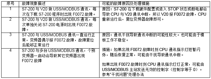

故障名称:USS/MODBUS 设定值故障,变频器在规定的时间内P2014(USS / MODBUS 报文间断时间),报文间断期间无来自USS/MODBUS 的设定值。
常见原因
1. USS/MODBUS主站出现异常
 USS/MODBUS主站停机
 正常通讯时USS/MODBUS主站发送无效控制字(控制字为0)
2. 硬件问题
 通讯链路中断(USS/MODBUS通讯电缆断线或USS/MODBUS通讯线缆插头松动等等)
3. 干扰问题
 安装布线不符合规范
 终端电阻设置不当
 USS/MODBUS通讯受到干扰
常见处理办法
1. 主站出现异常
 检查USS/MODBUS主站状态
 检查控制字,控制字的第10位必须为1
2. 硬件问题
 检查USS/MODBUS通讯电缆断线或通讯电缆插头是否松动
3. 干扰问题
 检查USS/MODBUS主站、变频器是否正确可靠接地,变频器与电机之间连接电缆最好使用4芯电缆3相+PE线,并使用PE线将变频器和电机进行接地连接
 检查USS/MODBUS通讯电缆屏蔽层是否可靠接地,USS/MODBUS电缆屏蔽层应正确压接到USS/MODBUS插头的屏蔽夹
 检查USS/MODBUS电缆是否与动力电缆走在同一桥架或走线槽中,USS/MODBUS电缆应与动力电缆保持一定距离,如果平行布线间距最好大于20cm
 检查终端电阻,网络的两个终端必须设置终端电阻
 检查USS/MODBUS总线终端站点是否上电,如未上电终端电阻无效
 检查通讯电缆是否超长,不同的通讯速率允许的最大电缆长度请参考相关手册
 适当降低USS/MODBUS通讯速率,降低通讯速率有利于USS/MODBUS总线信号抗干扰
 增大USS / MODBUS 报文间断时间(P2014)
