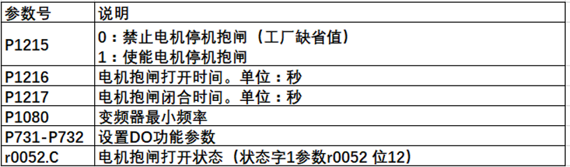

V20变频器具有简化的抱闸控制功能,通过参数激活抱闸控制功能,并将变频器的继电
器输出功能定义为52.C(例如P731=52.C)即可通过变频器的继电器输出控制电机抱闸。
抱闸控制的参数和时序图参考下图:抱闸控制功能相关参数:
注意:P1216、P1217参数分别为抱闸的机械动作时间,因为抱闸受机械结构,从给出抱
闸使能信号到抱闸完全打开,以及从给出抱闸禁止信号到抱闸完全闭合都有一定的延时
时间,P1216、P1217就是用来匹配这个延时时间,以防止抱闸打开过程中导致的堵转和
抱闸闭合过程中的溜车现象。

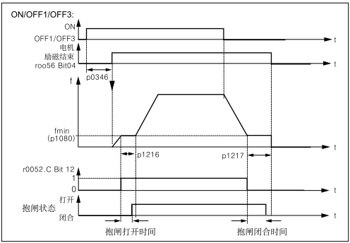

抱闸控制时序::
抱闸打开
1,发出启动指令(ON命令)后,变频器开始对电机进行励磁,励磁时间(P0346)结束后,变频器开始增加输出频率;
2,当输出频率达到P1080设置的最小频率时,变频器发出打开抱闸的指令r52.C=1,变频器继电器输出得电;
3,此时输出频率保持为最小频率,直到延迟P1216时间到后,开始增加输出频率到频率设定值;
抱闸关闭
1,发出停止指令(OFF1或OFF3命令)后,电机减速(如果发出OFF2指令抱闸立刻闭合);
2,当速度下降至最小频率时,变频器发出关闭抱闸指令r52.C=0,变频器继电器输出失电;
3,此时输出频率保持为最小频率,直到延迟P1217时间到后,变频器停止输出;

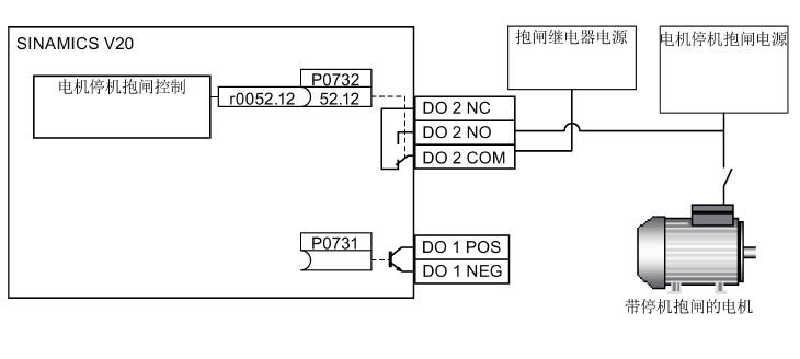

示例:电机停机抱闸可通过数字量输出端(DO2)连接至V20变频器。通过数字量输出
使能或禁止电机停机抱闸还需要连接一个额外的继电器。示意图如下:
注意:请根据电机抱闸工作电压选择合适的电机抱闸电源以及外部继电器(或接触器),通常不建议使用变频器的输出继电器直接控制电机抱闸。

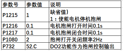

参数设置如下:
