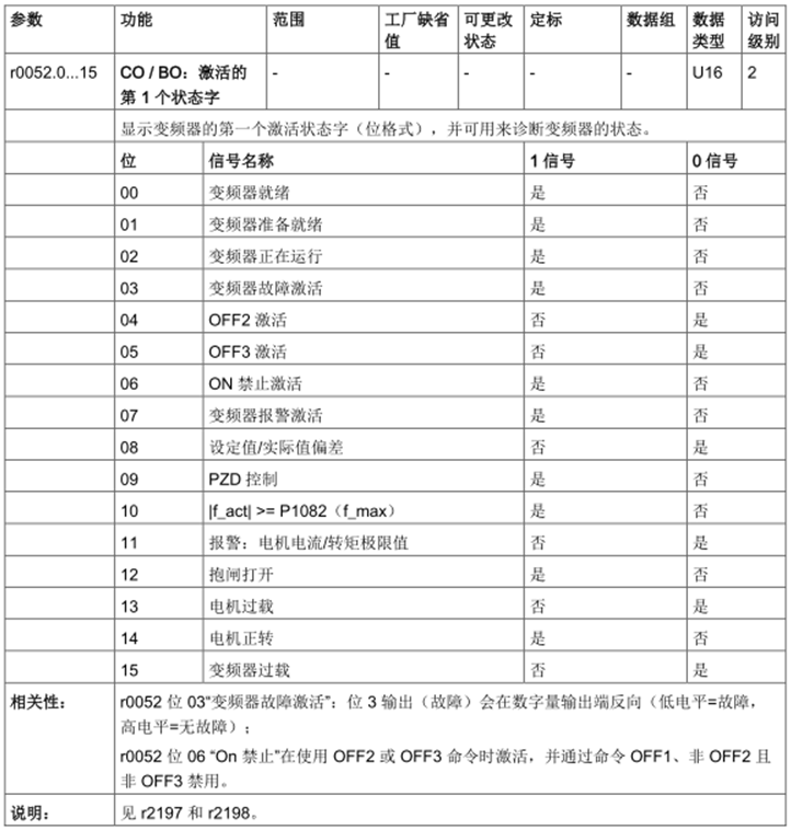

控制字和状态字的解释
V20系列变频中包含状态字和控制字的相关参数,用户可以根据状态字的值来判断当前变频器的状态,同样也可以根据控制字的值来检测当前给定的是什么控制指令。状态字和控制字都是由16位二级制的数值组成,我们可以逐位查看0,1状态值来判断变频器的当前状况,也可以通过16位二进制数组合成的16进制值来查看变频器的当前信息。
状态字参数为r0052
控制字参数为r0054
