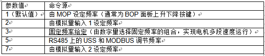

V20系列变频器可以实现端子控制启停,modbus给定频率,通过设置命令源P700和频率源P1000实现该控制。
P700参数值含义如下:
P1000常用参数值含义如下:
举例:
启停通过DI1端子控制,频率通过 RS-485接口(P+,N-)modbus通信给频率。
       参数设置如下:
说明:在通过modbus发频率前,首先要通过modbus通信把控制字的位十置1,即接受通信控制,可以通过发控制字16#0400实现。
