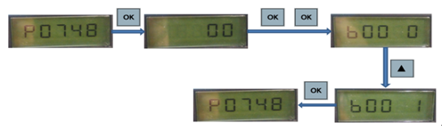

数字量输出信号取反:
如果需要数字量输出故障信号时反向,即低电平=无故障,高电平=有故障,可以通过参数P0748取反。
P0748     bit00:数字量输出1反向
Bit01:数字量输出2反向
下图为取反数字量输出1过程:
