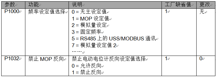

V20系列变频器具有多种频率给定源,客户可以利用面板和端子控制实现MOP(电动电位器)控制频率,对于MOP控制方式,V20变频器的默认设置是禁止MOP反向,我们可以通过参数P1032=0来解除禁止。
