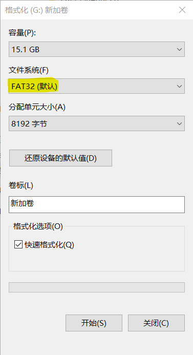

2.1将第三方存储卡格式化成FAT32格式,西门子SD卡不允许格式化

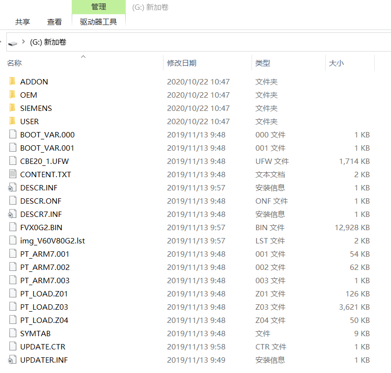

2.2 将新固件文件夹fw里的所有内容拷贝到SD 卡/TF卡的根目录 ,注意:不是fw文件夹,而是fw文件夹里的内容。

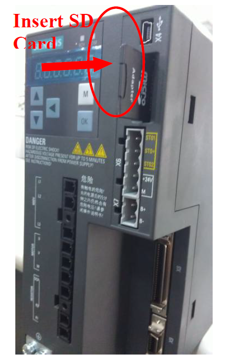

2.3 驱动器断电,将SD 卡/TF卡插入卡槽

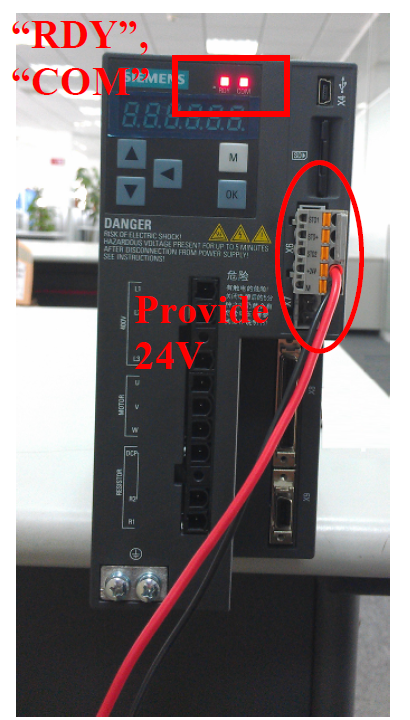

2.4 驱动器上电,自动进行固件升级

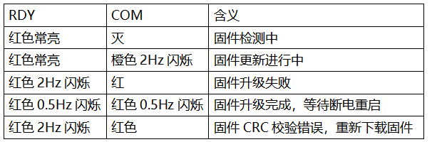

2.5 观察两个指示灯,根据指示灯判断升级状态

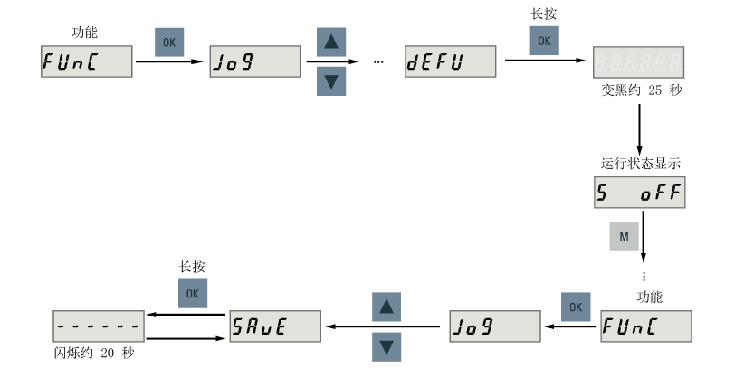

2.6 升级完成后伺服驱动器需要执行恢复出厂设置的操作,具体步骤如下

固件升级不成功怎么办
当升级失败时,RDY 指示灯以 2 Hz 的频率闪烁红色,COM 指示灯为红色常亮。升级失败可能由固件文件不正确或缺失所导致。
重新拷贝正确的固件文件到卡中再次进行升级操作。
