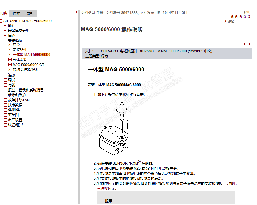

西门子MAG系列电磁流量计安装需要注意哪些方面?
产品版区:流量测量仪表
提问时间:2019-03-11 10:59:12 提问者: 谦 - 初级工程师  第9级
问题ID: 213347
......来自于西门子视频学习中心
需要注意选择合适的传感器安装位置,保证等电位连接,正确地安装SENSORPORM芯片,正确地连接励磁和信号线以及各种输出接线。《电磁流量计使用入门(1)》视频详细介绍了电磁流量计(MAG5000/MAG6000)的使用入门,其中包括电磁流量计的基本安装要求,SENSORPORM存储芯片安装,励磁线圈与电极接线,电源线和电流输出接线,还有通讯模块的安装,可以为您提供产品手册以外更直观的参考。如果想了解更多的关于电磁流量计显示屏信息,按键使用,菜单结构,功能设置方法等可以观看以下视频:《电磁流量计使用入门(2) 》http://www.ad.siemens.com.cn/service/elearning/cn/Course.aspx?CourseID=1491, 《电磁流量计使用入门(3) 》http://www.ad.siemens.com.cn/service/elearning/cn/Course.aspx?CourseID=1492 。
置评专家:西门子过程仪表技术支持 2019-03-18 10:01:17
安装方式分为一体式安装和分体式安装,注意要点详见:
MAG 5000/6000 操作说明:https://support.industry.siemens.com/cs/mdm/85671888?c=11162047627&lc=zh-CN
