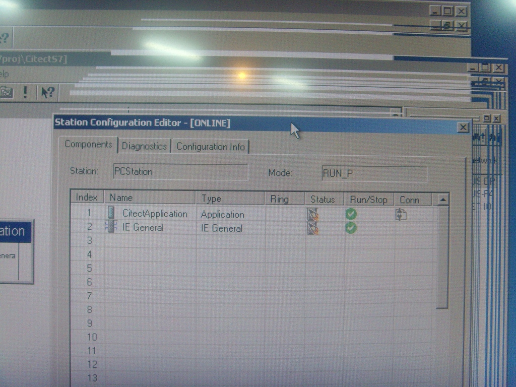

大家好,我现在有个项目。HMI的电脑上windows xp sp3系统,安装有西门子station configuration editor和西门子net软件,HMI上的citect从西门子取数据。以太网口只有sent数据,没有receive数据包
系统和软件没有任何问题,因为相同的软件和程序在其它地方运行没有任何问题。
一切都配置好,编译好,下载好后,citect无法读到数据。我详细比较了一下,只发现一个不同点--station configuration editor标题栏没有反色,请看图片。
是否这是引起通讯不成功的原因呢?如何解决?

感谢回复。软件都已经安装了。我把能通讯的系统和这个 不能通讯的系统 所有的程序和设置都比较过了,没发现什么不同。系统方面是Windows XP+SP3,SIMATIC NET V7.1(2008)没有问题

问题解决了。原因是-
Note: The access point name is used later in CitectSCADA in the Project Editor under Communication | Boards in the Special Options text box. The access point name is case-sensitive.
定义了相同名称的access point,并且选择了网卡,通讯正常了。真是搞不明白,我明明1个网卡,access point里面却有3个相似的选项,得一个一个试。
