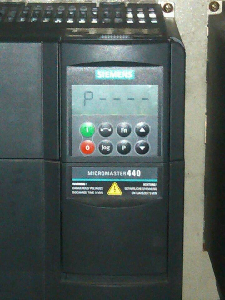

面板显示P----,按键无反应了:
此问题并非是参数的设置问题,而是BOP面板本身的质量问题或是BOP与内部器件的线路接触有问题。
建议仔细检查线路接线情况,如果正常,则说明是BOP面板的问题;反之,为线路接触问题。
还有很大可能是电源的问题造成的,可通过测量24V、12V、5V等电压来判断。
如:可以测量端子5——8中不接线的端子与9之间的电压够不够24V,如低于24V,则是由于异常拉低24V电源所致P---。
