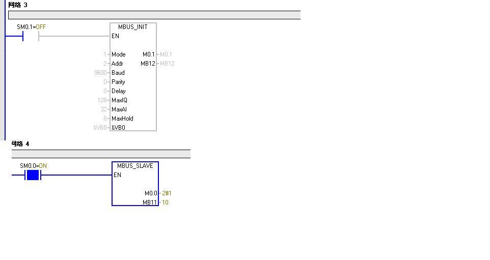

PC与s7-200通信,采用modbus技术协议。从站SLAVE出现故障代码10,看了好多关于故障排除的帖子,一一修改后,但至今问题一直没有解决,希望大侠们能帮我解决分析下,谢谢!
其中,硬件连接由USB2.0转串口线,RS232转RS485转换器,DB-9插头:连接到PLC的PORT0口。
问题补充:
谢谢你!我的modscan32 3图片,就是将地址更改为2的测试结果,但是收到有效的从站响应为0;modscan32 2图片显示红色部分为收到无效的从站响应。

您好!因为我们的电脑没有串口,只能买一根usb转RS232的线连接,然后找出COM口。只是我想请问,在电脑设备管理器中找到的串口为usb-seri或者USB-seril-controller一样吗?他们两个会影响我的通信调试吗?
已阅,最佳答案正确。
电缆是否会影响通信,没法确定。只能自己测试,确实有人用这种usb-232的通信正常,但这也不保证每个这样的电缆都正常。另外就用modscan测试,注意从站地址,且使用03功能码。
置评专家:西门子自动化产品支持 2014-10-30 15:24:28
MODscan32 的同学地址改为2,以为你程序上写了2
