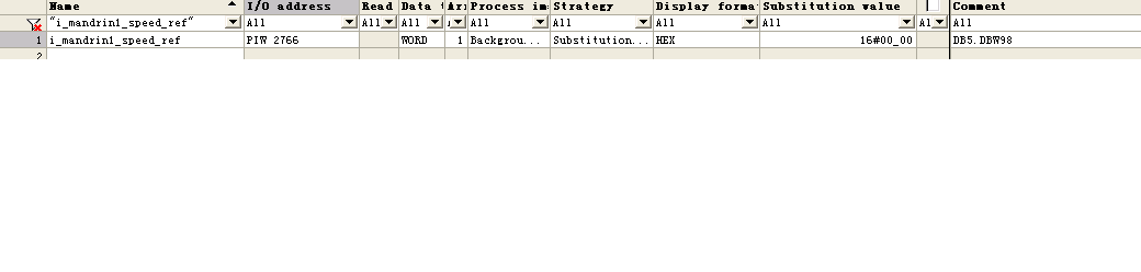

应该是使用了间接寻址,所以你找不到他,比如他使用了 类似下面语句。
L LADDR /PIW2764
SLD 3
LAR1
L PIW[AR1,P#0.0]
的语句。
