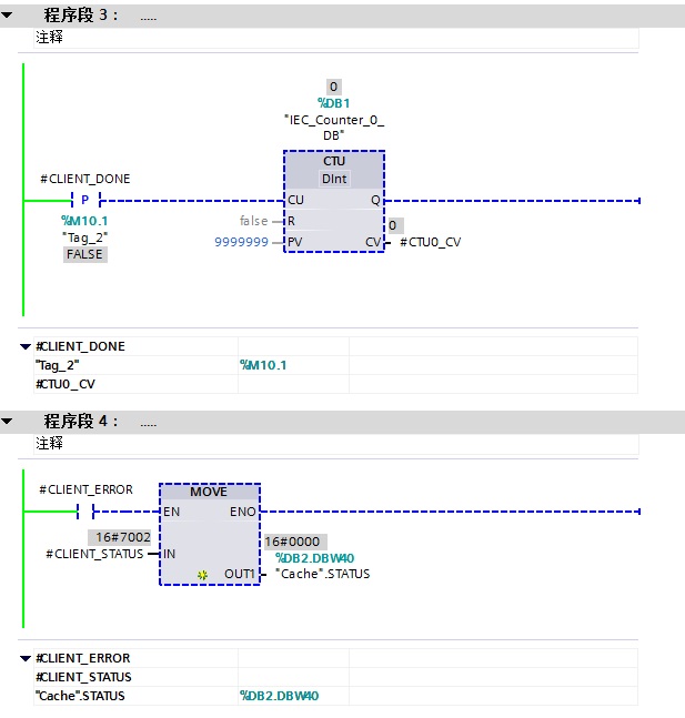

程序写的很好,按照你的程序做了几个实验,成功了,但略有不同:

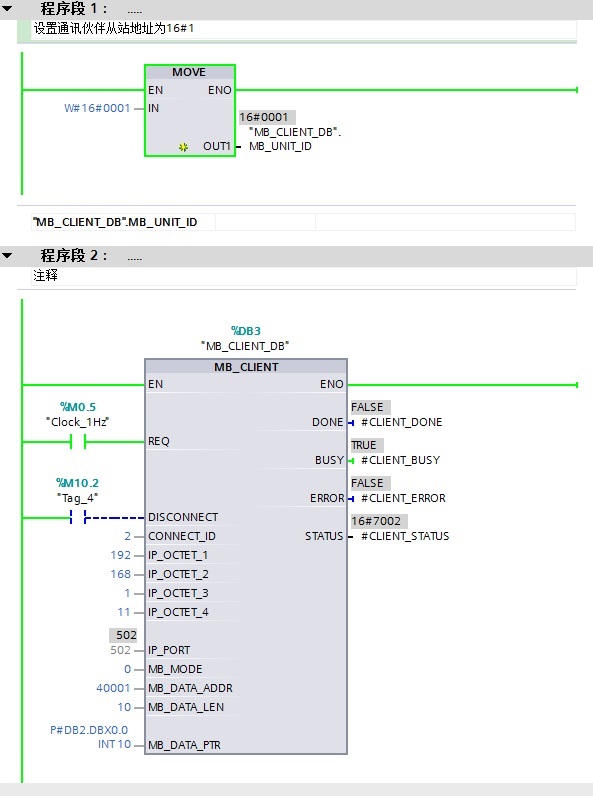

1、MB_CLIENT中连接ID设为1,将其改为2后报8387故障;这个ID与测试工具中的从站ID号不是一回事,可以不一致。MODBUS TCP通信是客户端服务器模式,不是主从模式;

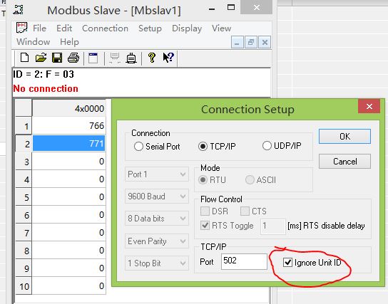

2、MODBUS-SLAVE测试工具连接设置时应将 ignore unit ID钩选;

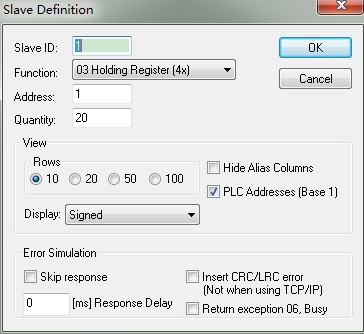

3、MODBUS-SLAVE测试工具slave definition中Function的选择应与PLC中CLIENT中的地址设定对应;其读写是通过CLIENT的MODE管脚实现,向服务器端写将其改值改为1;

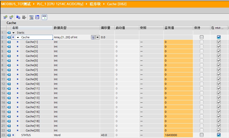

4、实验中先用TCP/IP测试工具做服务器端,有接收数据,说明PLC程序正常,然后用MODBUS SLAVE工具调试,实验过程中可以将Display--comm窗口打开,跟踪是否有接收数据;

2.你在MB_CLINET 指令设置的连接ID=2,但是调试软件中又设置ID=1, 不一致肯定连不上哟。
最后,注意通信时,设置MB_CLINET 指令的DISCONNECT=1。程序中看到你的DISCONNECT=0
