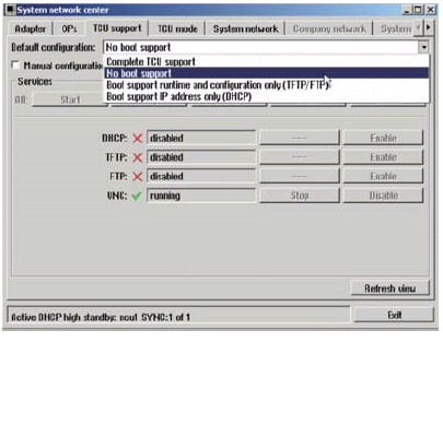

1. 840DSL 的TCU 精简型客户端单元(通过操作面板与NCU 7x0进行通讯),如果与PCU50.3连接,此时TCU显示 PCU50.3安装的外置式HMI。
2.必须进行设置:
. 关闭PCU50.3的DHCP server等功能。PCU50.3服务系统(XP桌面)中“system network center” ->“TCU support”选择“No bootsupport”, 如图示_PCU50.3的DHCP

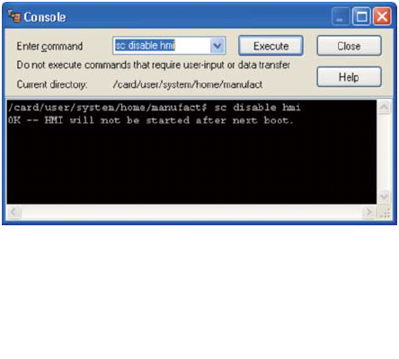

. 必须关闭NCU内置的HMI。在WinSCP终端窗口执行:“sc disable hmi”NCU,指令如图示_WinSCP

WinSCP在/card/user/common/tcu/<TCU名称>/common/tcu目录下建立新的名为config.ini 的文件。
文件内容:
[Station]
tcuIndex = 1
MaxHostIndex = 1
[host_1]
Address = 192.168.214.241
SessionNumber = 0
Password = password
StartupPrio = 0
[T2M2N]
3.如果TCU连接PCU的端口为X500,则设置pcu上的IP地址为192.168.214.241,其余不变,
