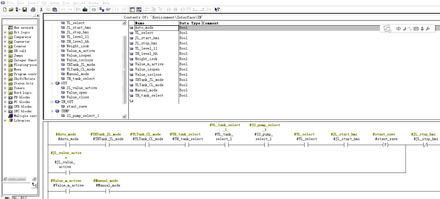

ss_pump_select_1这个temp的变量是否是先赋值了?临时变量要先赋值后使用。还可以用下面的方法分别来监控你的fc20,就可以找到问题在哪里了。
Q:1.如果一个块在程序里多次调用,如何在不同的调用环境下监控该块?
A:步骤如下:1.选择“调试”---“测试模式”;2.保存并下载被多次调用的块,保存并下载调用该块的FB/FC/OB,这一步是必须的;3在不同的调用地方右键,选择“通过调用路径监控”。这里要注意的是:当选择了一处监控而想监控下一个地方时,要将被监控的块选成非监控状态,否则不能改变监控路径。
