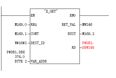

RD管脚数据类型和VAR_ADDR管脚数据类型是相同的,所以写法也是一样的。
应该是P#DB2.DBX 248.0 BYTE 2
你可以参考下面的链接:
《S7-300 / 400和S7-200通过 MPI的S7基本通信是如何实现数据通信工作的?》连接:
http://support.automation.siemens.com/CN/llisapi.dll?func=cslib.csinfo&objId=23548936&load=treecontent&lang=zh&siteid=cseus&aktprim=0&objaction=csview&extranet=standard&viewreg=CN
