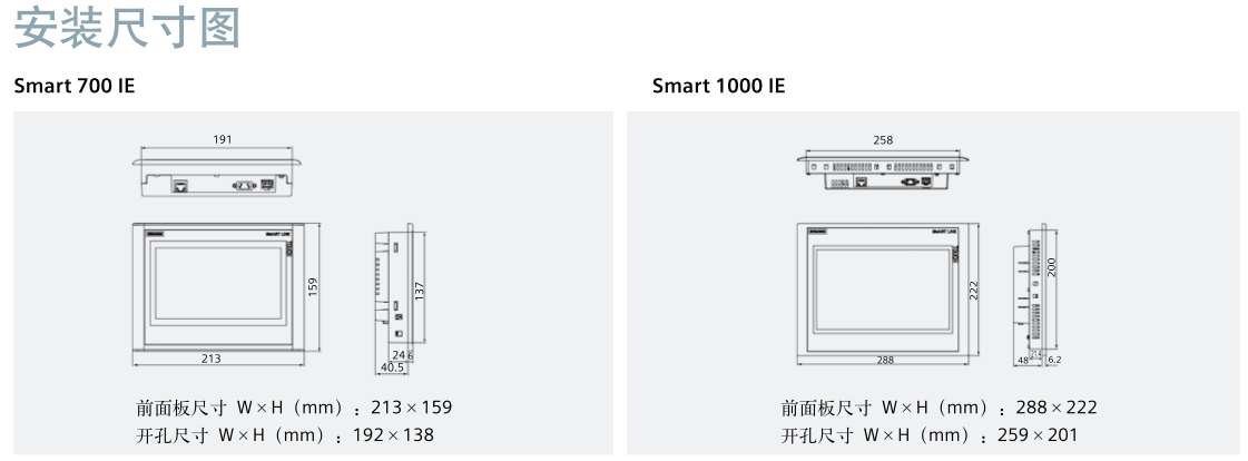

Smart 700、Smart 700 IE、Smart 1000、Smart 1000 IE 的前面板尺寸和开孔尺寸分别是多少?

最佳答案
回答者:
earlhust
初级工程师  第9级
2015-07-02 10:22:13
提问者对于答案的评价:
回答正确,请参考专家置评!
已阅,最佳答案正确。
