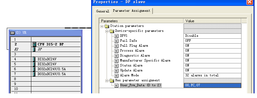

1、Hex Parameter Assignment不需要设置。
Assigning Hex Parameters:
Parameter data is specified in hex format in the "Assigning Hex Parameters" folder. Prerequisite for an adaptation of the values is that you are acquainted with the structure of the parameter telegram of the DP Slave (see also EN 50170 or IEC 61158)
2、Hex Parameter Assignment是指参数数据定义在“指派十六进制参数”项下以十六进制格式说明。即,系统自动将上面的general DP parameter参数设置转换为相应16进制数,不需要手动设置。
应用DP从站参数值的先决条件是你精通DP从站参数报文结构。一般用户用不到。
