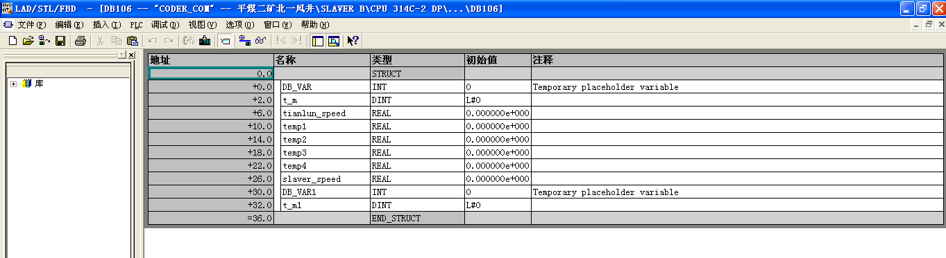

step7中赋值是什么意思?db数据块中已有温度的变量地址,难道还要在变量表中重复添加温度的变量地址吗?检查了一下变量表,里面的确没有定义温度的变量,仅仅在db数据块中建了温度变量,监测也是在db数据块中进行的。
温度是一直没有还是原来有现在没有了?如果是一直没有,检查你的变量的数据类型,一般温度信号都是实数,上位机是32位浮点数。
wincc中建立4个32位浮点数类型变量,分别链接db106.dbd10,db106.dbd14,db106.dbd18,db106.dbd22。然后wincc的画面上建立4个io域链接这4个变量。
