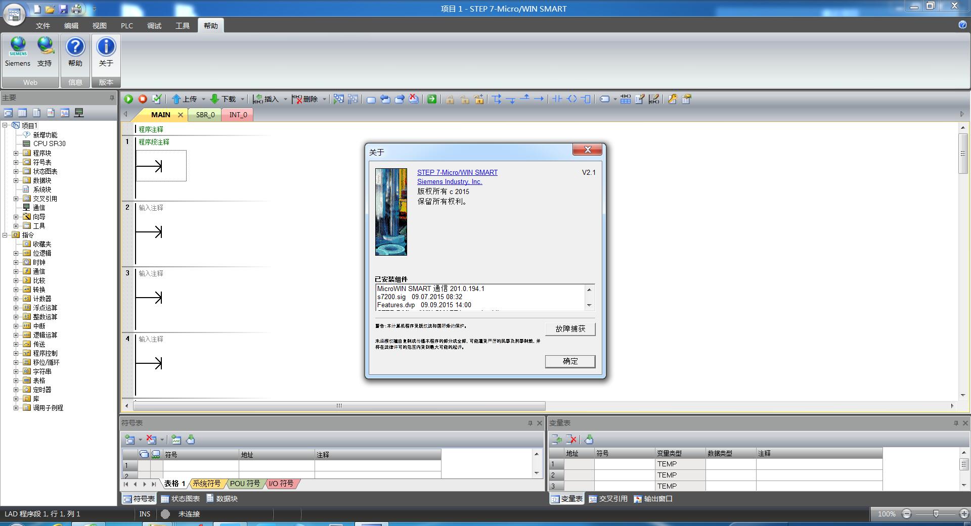

STEP 7 Micro/WIN SMART V2.1 Update1 需要申请下载 ,而且还有时间限制,超日期后需要重新申请。
新模块:
EM DP01:智能扩展模块,支持 MPI 协议和 PROFIBUS DP V0 和 V1 作为从站
EM AM03:带有两个模拟量输入和一个模拟量输出的模拟量扩展模块
EM AR04:带有四个 RTD 输入通道的模拟量扩展模块
EM AE08:带有八个模拟量输入通道的模拟量扩展模块
EM AQ04:带有四个模拟量输出通道的模拟量扩展模块
EM AE01:带有一个模拟量 输入通道的信号板
增强了使用 PTO(脉冲串输出)功能和 PWM(脉宽调制)功能的 PLS 指令。
特别注意,安装前必须卸载PC Access SMART V2.0,否则会安装不成功!论坛上有专门讲解安装不成功解决办法 就是卸载PC Access SMART V2.0,安装完TEP7-MicroSMART200_v2.1,再重新安装PC Access SMART V2.0
