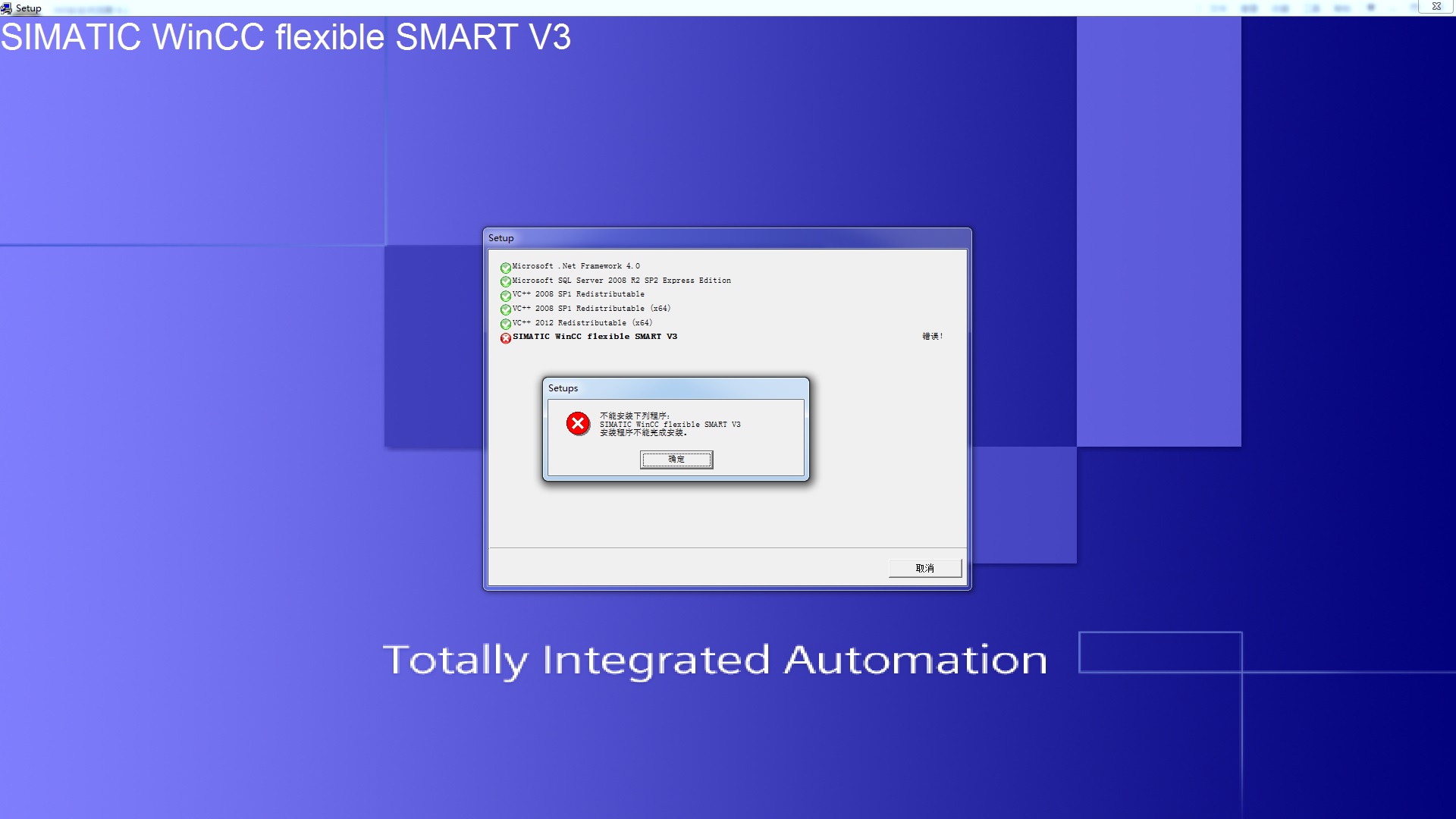

由于新购买的SMART 700IE V3触摸屏与WinCC_flexible_SP4软件无法通讯(试了2天都没有解决问题,后来询问供应商说是软件不兼容设备)所以只能下载WinCC_flexible_SMART_V3软件,但是在安装过程中,解压缩文件后无法进行安装,出现图片中的提示信息,不知道哪位大侠能帮忙解决该问题,谢谢!
问题补充:
你们说的都对,我已经可以进行安装了。
但现在安装到最后又出现了不能安装程序。
这又是咋回事?

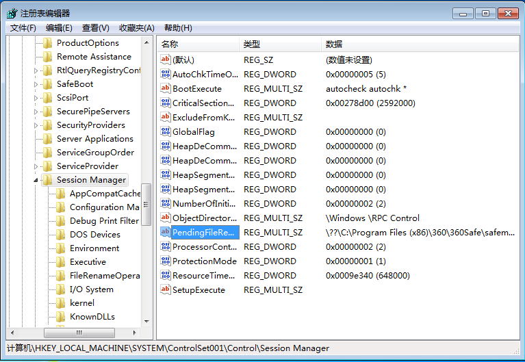

在注册表内“HKEY_LOCAL_MACHINE\System\CurrentControlSet\Control\SessionManager\”中删除注册表值“PendingFileRenameOperations”
不要重新启动,就可以继续安装

你的系统版本不是64位的,请安装64位系统。

回答比较细致,步骤也非常清晰。虽然我的电脑是64位的不是他们说的32位,安装的错误点击确定过后还是自动安装了(个人疑问是否是安装程序的问题)
非常感谢还有其他朋友的热情帮助,其实他们说的都不错,只是我只能选择一个作为最佳答案,所以在这里我向你们致歉了!感谢大家的热忱相助!
我的可以直接安装啊,安装方法和博图V13一样开始时要删除注册表里边的一个文件可以不用重启电脑。我的电脑系统是64位旗舰版,希望这个能对你有用。
