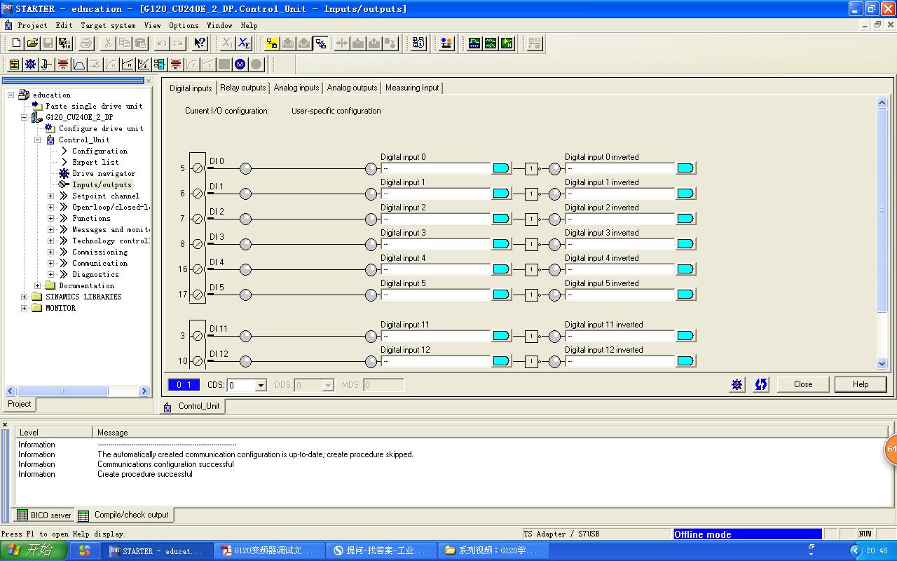

本人刚刚开始学习G120变频器,在用starter软件将P0015的参数设置为宏1后,在expert list各项参数已经改变,但是当我打开inputs/outputs的子菜单下各项DI 均没有定义,为啥呀?是我哪里设置不对吗
问题补充:
怎么没人回答啊,应该是比较简单的问题

保存后重新加载好了,但是不知道为什么
已阅。修改宏,需要p10=1,p15修改后,再把P10=0,宏才生效。
