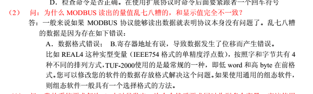

如仪表定义 40003,40004两个字表示 实型 流量值;
读取时,起始地址40003,长度2,&VB1000开始的话,
VD1000实数显示的值就是 流量值了。不需要转化的.
若值不正确,试验专家建议的方法^.^
