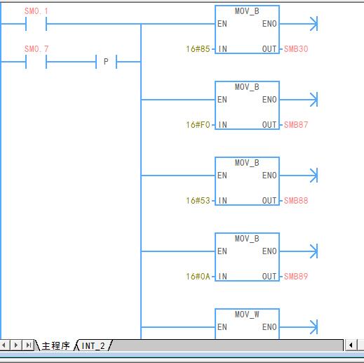

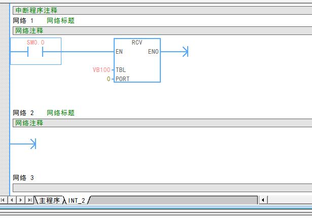

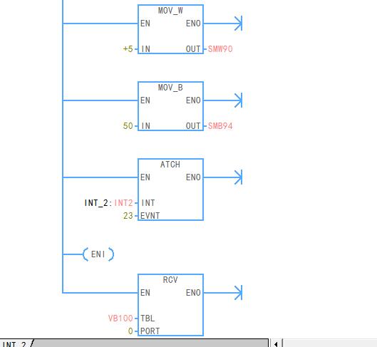

1.端口的确认:称重仪表通信端口是232还是485?如果是232的还必须用232转485的转换器。
2.称重仪表必定有接收到指令才会发送数据,这点你好好看看称重仪表的接收与发送指令,
3.200PLC中必须有发送指令,你这程序光有接收指令不能实行循环接收.
4.通信坏境设置:200PLC通信参数都写入端口0控制字SMB30或端口1控制字SMB31,称重仪表中的通信参数必须与200PLC相同,这里的通信参数指波特率、数据长度、奇偶校验、停止位等。
根据以上说的试试,如果还不行,我给你一个通信的程序参考下,加我微信Yzb13599872286
