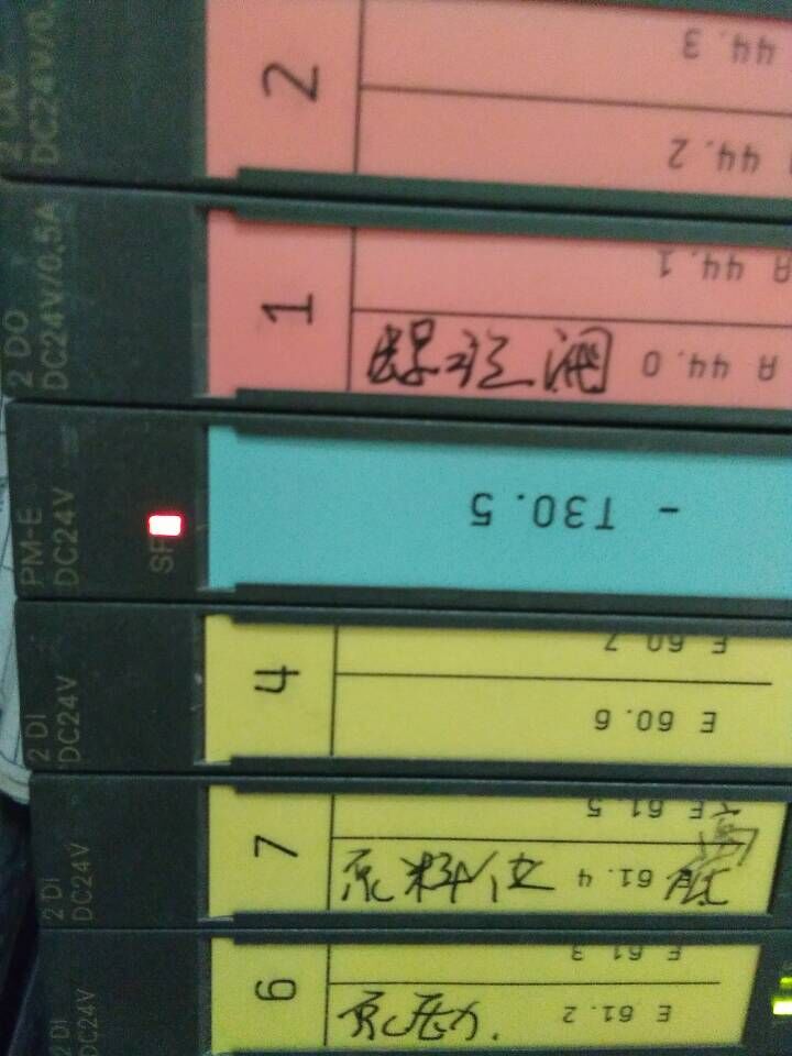

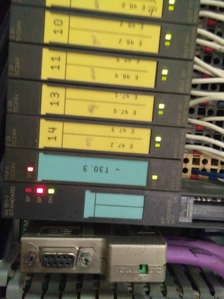

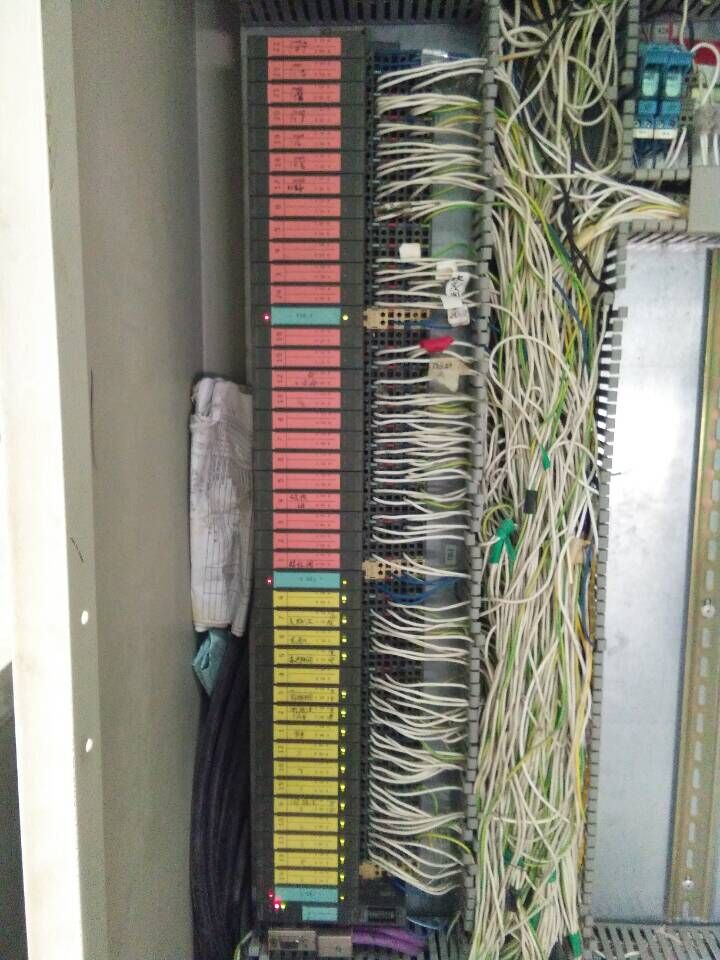

你在线监控cpu诊断缓冲区消息看看是否能够提供一些帮助消息。
可能的原因:
1)dp电缆破损或者与屏蔽层接触
2)dp插头故障,注意那个终端电阻开关的性能(前一段时间刚刚处理一起dp通讯故障,最后检查确认为那个终端电阻开关问题)
3)从站地址设置与plc硬件组态是否一致(在维修中可能不经意触碰到,改变了这些地址)
4)从站IM153-1 电源是否在范围,过低的电源也会造成模块报警(曾经也遇见过,因为一般从站与主站通讯距离比较远,24V电源在较长通讯干线上有压降损失)
