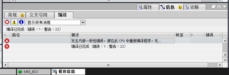

你把加密的块的解除掉不要加密,然后再从新编译就可以了
