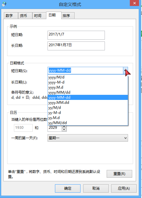

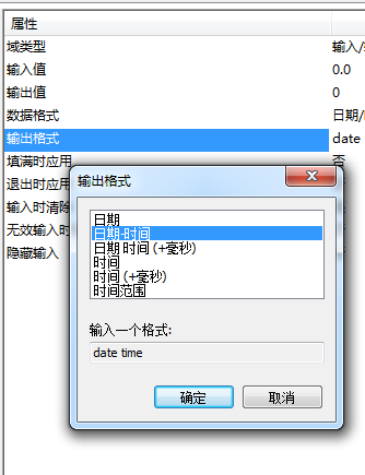

2、你可以把IO域设置成日期时间格式,输出格式根据你的需要选择,如图1,不过时间的格式,默认和你计算机区域语言设置里面的时间格式一致图2
