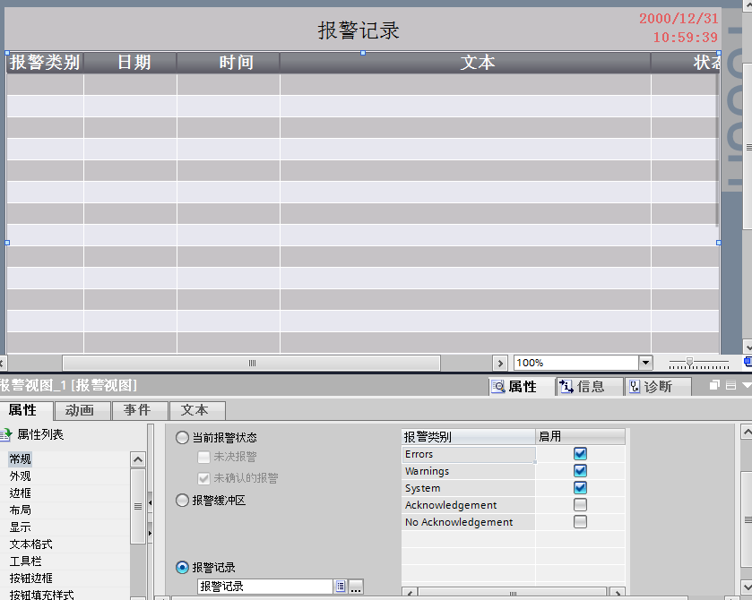

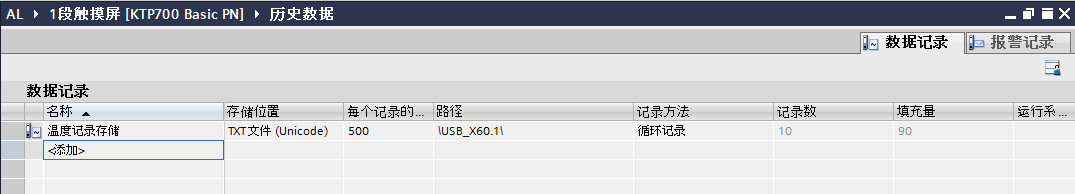

1.如果拷贝的话需要停止记录,拔下U盘在拷贝。(如果是精致面板可以调用“复制日志函数”)KTP 700 是精简没有此函数。

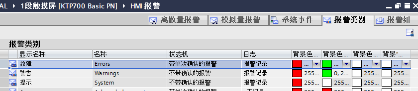

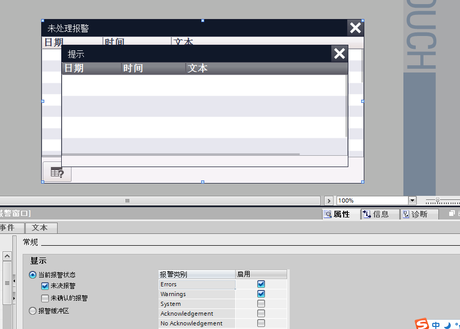

2.你的报警窗口中显示的是时时报警,报警视图中选择的是 历史报警。所以先确定报警有没有存入到U盘,如果没有肯定不会显示的。
参考
>精智面板报警记录
http://www.ad.siemens.com.cn/service/elearning/cn/Course.aspx?CourseID=1481
补充:
按上面链接配置,插上U盘不需要其他设置。
