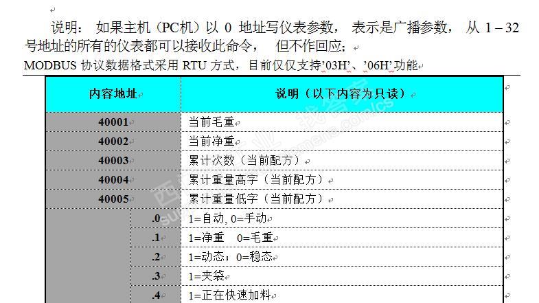

你说的这2个不是一个概念,03是功能码是决定你是读寄存器还是写寄存器,比如03是读多个字,16是写多个字。40001是地址,一般地址有2种写法,如果仪表说明书里写的是40001,那你在MBUS_MSG的Addr管脚直接填40001,如果仪表说明书写的是0010,那么你你在MBUS_MSG的Addr管脚直接填40011,地址要加40001,4000+表示保持寄存器。简单的理解是一个是你的操作,一个是操作的地址。
