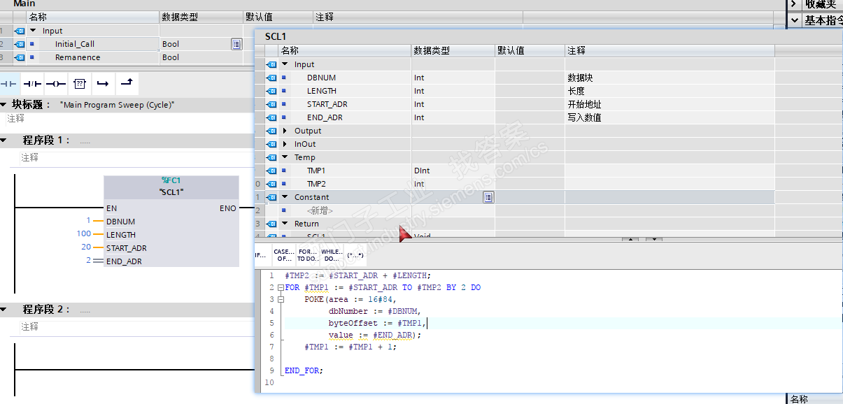

比如以下是我写的一个清0程序,其中建立形参数组the DB of clear。长度为1000整型。那么我在FC中调用填写实参时只能填长度同为1-1000的整型数组,而1-50,的整型数组或者其他小于1000的整型数组均无法填写。因此想问问各位大师,要怎样写才能通吃?调用不需要长度限制
问题补充:
谢谢回答者,我不会追问,所以在这附加:博途能用指针吗?西门子的说不能用,最好不用
