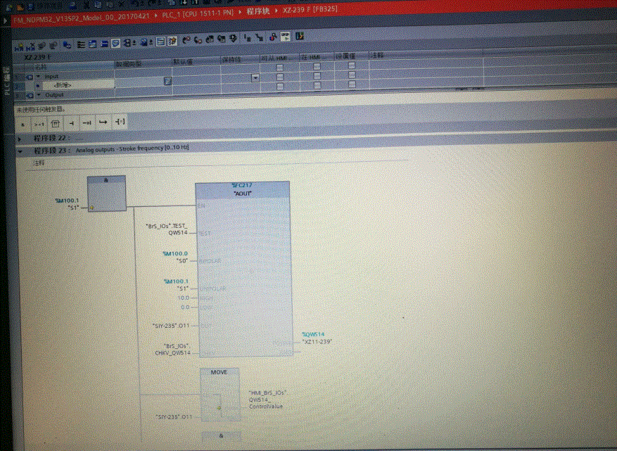

看下你的FB325在程序里面调用了没有,如果调用了看下是不是调用的条件没有满足,如果没有调用在程序里面调用一下。
