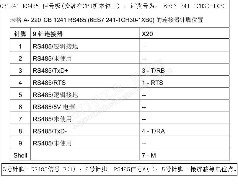

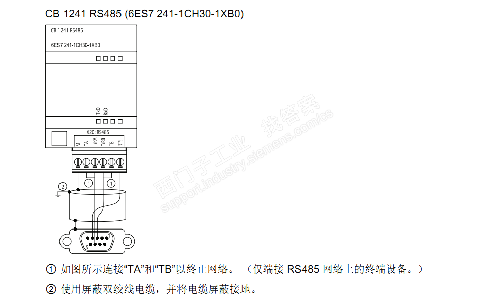

这个模块如何使用,如何接线,编程应该选择哪一个

最佳答案
回答者:
miller2002
高级工程师  第11级
2017-05-11 02:53:30
提问者对于答案的评价:
谢谢,非常感谢。
已阅,最佳答案正确。
