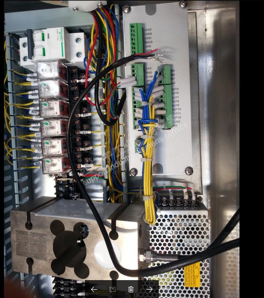

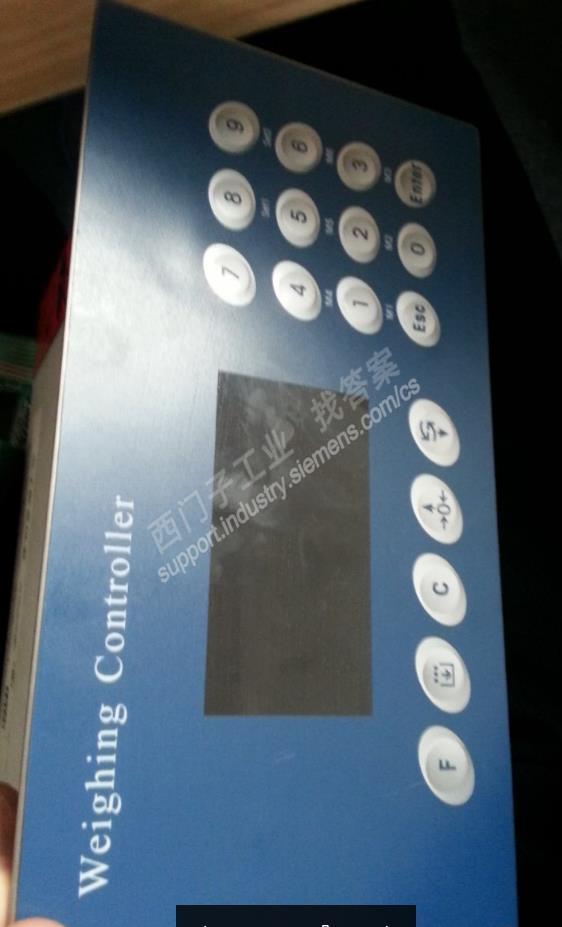

如图这种仪表,上面没有牌子,
公司现在有有2个,一个有显示操作面板,一个没有。

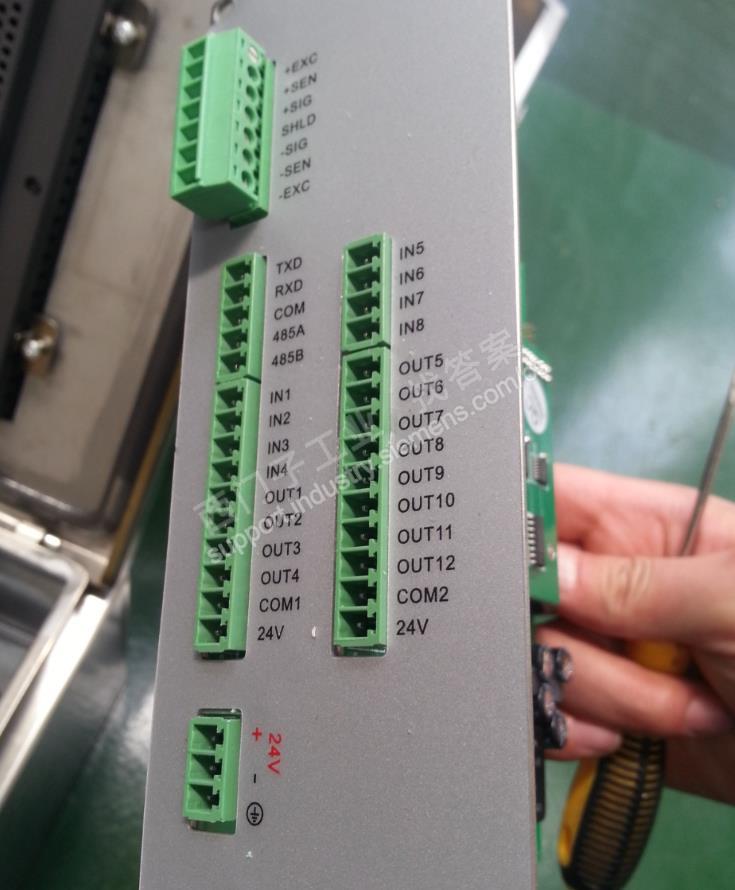

准备用MSCG的屏跟其通信,采集称重数据和控制IO
现场那个无操作面板的以前是和MSCG在一起用的,只是我现在要重新写界面和程序,屏的程序又上传不了。。。重写时不知道通信参数怎么设置
不知道有没有哪位大能可以看出这是什么牌子的仪表可以找到说明书,或者有什么方法可以测试出仪表灯通信参数

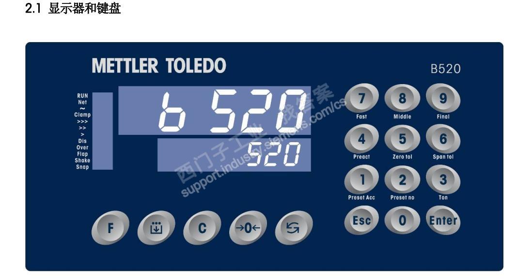

根据两位的回答找了一下梅特勒.托利多的牌子,找到一款B520的型号按键基本相同,但是显示屏不一样,还有就是没有找到-你以为你是谁-说的IND256.BC这个型号嘛,
根据B20说明书里的说法,要与仪表通信得用按键设置参数,那么没有面板的那个仪表怎么设置呢,难道是别人都是在调试的时候装着面板的,然后调试完成之后吧面板去掉了?
