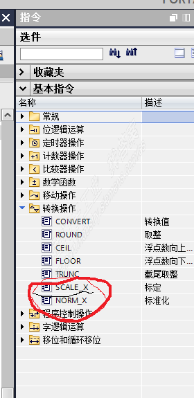

S7-300里面的模拟量FC105 FC106在S7-1200里面是有转换指令SCAL_X和NORM_X替代进行模拟量数据的转换:
见图片参考:
