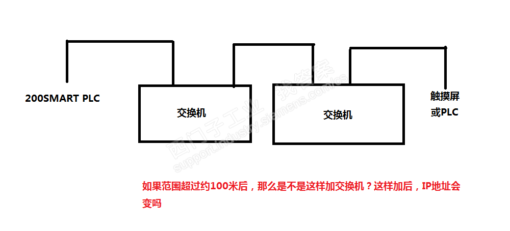

当预测到有理由相信会发生通讯故障的话,必须在程序上做好预防工作。
你可知道,当一个smart作为服务器的话,别个plc写相同内容到服务器上,和,plc写着写着就断线了,服务器是不知道的。因为服务器这个vd地址一直都是这个值,其实客户机已经离线了。
以上事情非常重要。
就好像触摸屏要写东西到plc,不写的时候这个地址不变,离线了,这个地址也不变。
重要事情先说完,然后说正经的。
如果是我,我会在300米里面加一个两个街上卖的几十块钱一个的交换机。
加交换机跟ip好像没有关系。交换机只是横向拓展出更多口来接设备。凡是不理想的信号接入一个口,它只要还能认,就可以从另一个口分发出理想的信号。所以这方面有修整信号的作用。
