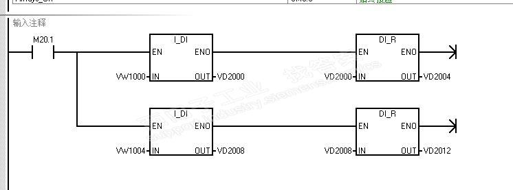

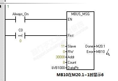

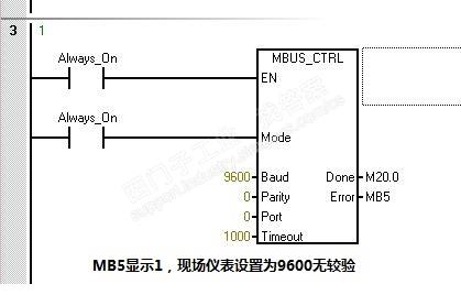

仪表是浮点数类型,软件测试30008和30009有数据,现在要PLC 要读30008和30009里面的数据.

图1:校验无效。确认仪表校验
图2:你用计数器可能产生的问题,在同一时刻只能允许一个MSG指令有效
