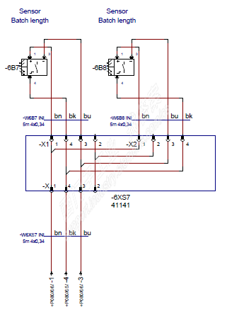

1、条件允许 换个plc输入点测试下 是plc的点坏了还是外部硬件问题
2、整个光电开关控制的模块和开关都去掉,看plc还有输入吗? 用了那么多年,觉得这个光电开关包括他的控制模块坏了
3、担心,线路问题,就从plc输入处取下这个信号线,看plc的输入点还点亮吗?
