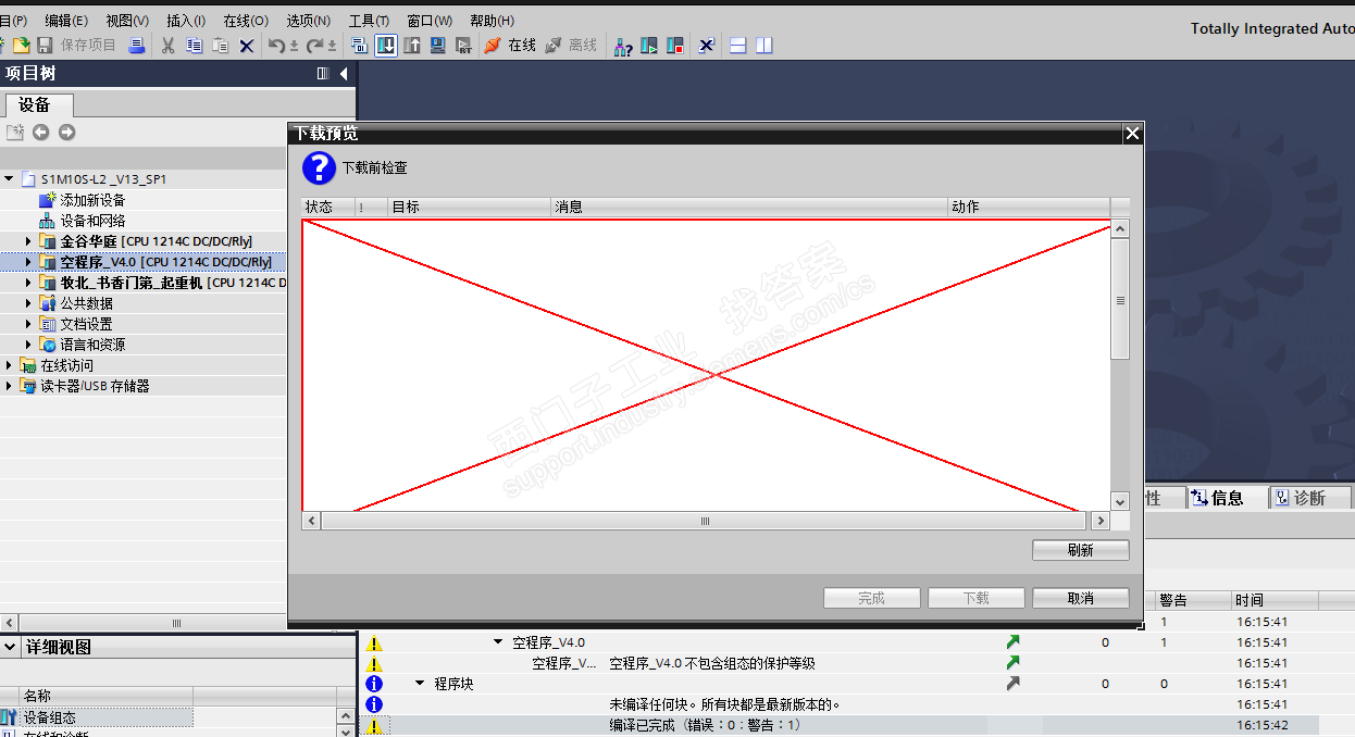

1、TIA使用的哪个版本?
V13SP1的系统要求如下,可以根据实际的软件版本,检查系统是否满足要求。
Windows 7(32 位)
? Windows 7 Professional SP1
? Windows 7 Enterprise SP1
? Windows 7 Ultimate SP1
Windows 7(64 位)
Windows 8.1(64 位)
? Windows 8.1 Professional
? Windows 8.1 Enterprise
Windows Server(64 位)
? Windows Server 2008 R2 StdE SP1(完全安装)
? Windows Server 2012 R2 StdE(完全安装)
2、TIA运行前关闭杀毒软件试试
3、打开PC资源管理器,查看相关的服务和进程数量是否正常
补充
我是没遇到过,这是第一次见到此故障;怀疑和系统兼容有关系,还是建议换个系统或使用虚拟机试试
