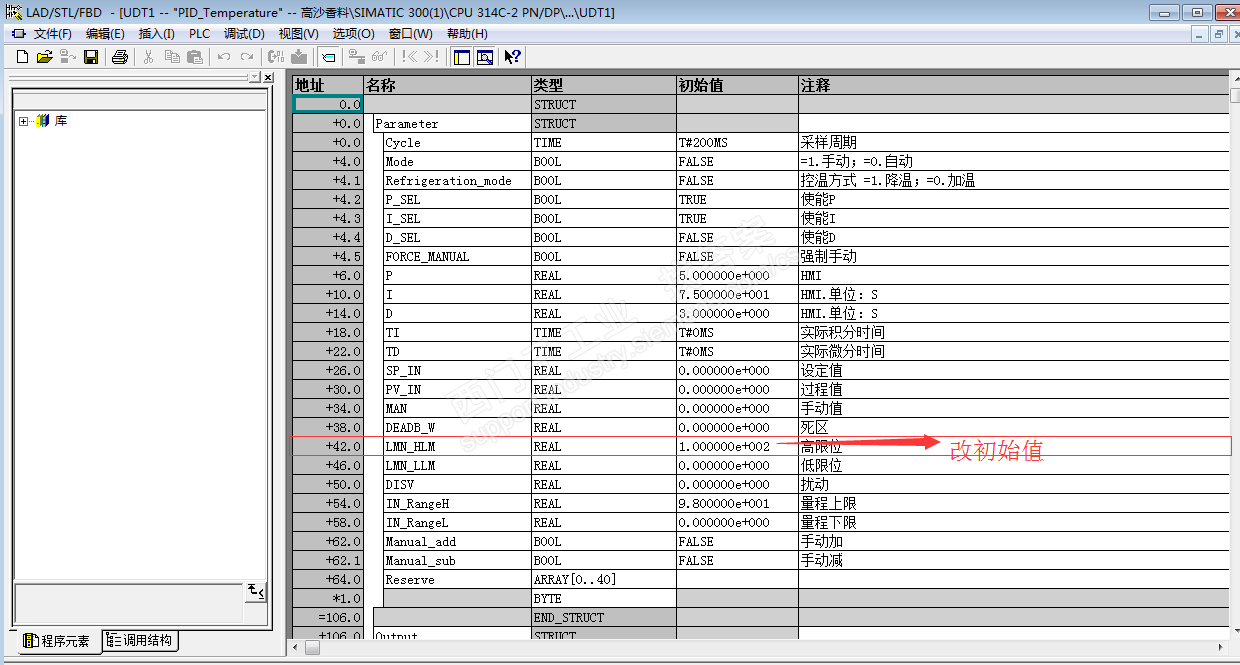

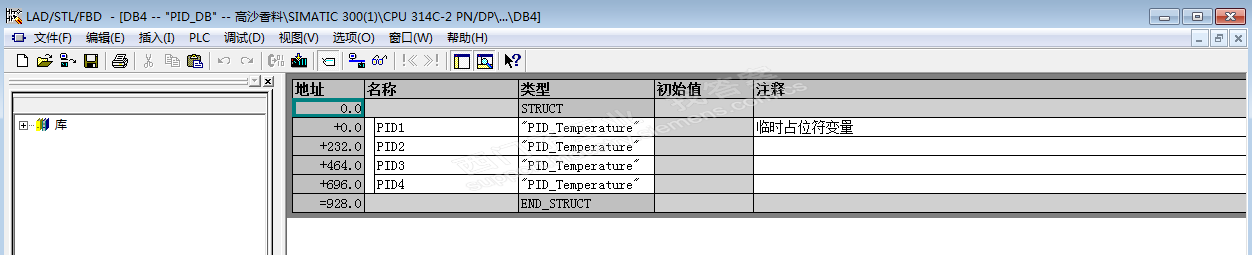

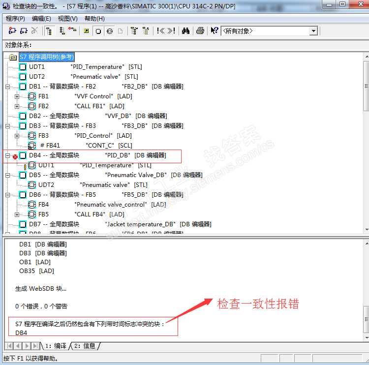

大家好,我写的一个程序里面DB4数据块使用的数据类型是UDT ,但是我改了UDT其中一个参数的起始值后,检查块的一致性的时候DB4报:S7程序在编译之后仍然包含有下列带时间标志冲突的块。这怎么解决?附图,请各位大神指点一二谢谢!
图片说明:

修改UDT后,选择check block consistency,出现一致性检查结果,然后点选你修改过的UDT,选择全部编译,即可消除一致性报警。
参考附图

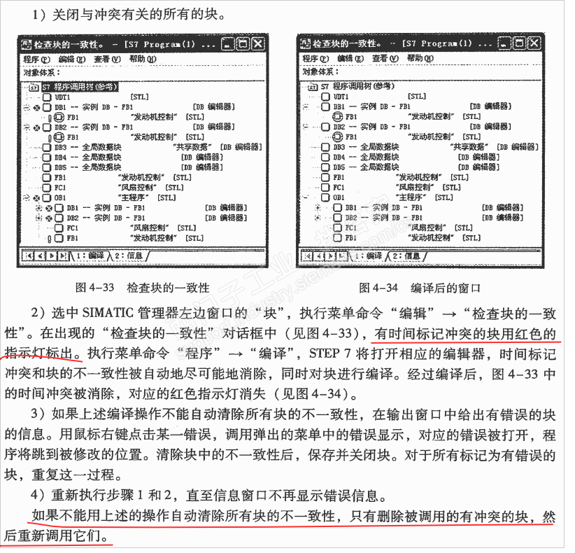

在这里要解决的问题是“一致性”
时间戳不一致,是电脑里的程序在下载后又进行过存储,因此应该选择“比较”
如果通不过,会有提示信息,可以先上传,然后根据提示去检查、修改、下载。
当然也可以直接下载,但切记:“一定要备份!”
2,解决方法也很简单,
步骤1:上传全部程序到Step7中
步骤2:在项目树下,右击Blocks 选择弹出菜单里的Check Block Consistancy
步骤3:在Check Block Consistancy里运行Compile All。如果你的程序修改正确的话会看到 info窗口里 0 warnings 0 Errors
如果有错误出现,你可以双击具体的错误察看详细内容
如果仅仅是时间标记不一致,则会被自动修复。
如果是因为你更改了FC FB的接口,可以在红色的功能块上点右键选择更新一下。
步骤4:下载你的程序回PLC。
