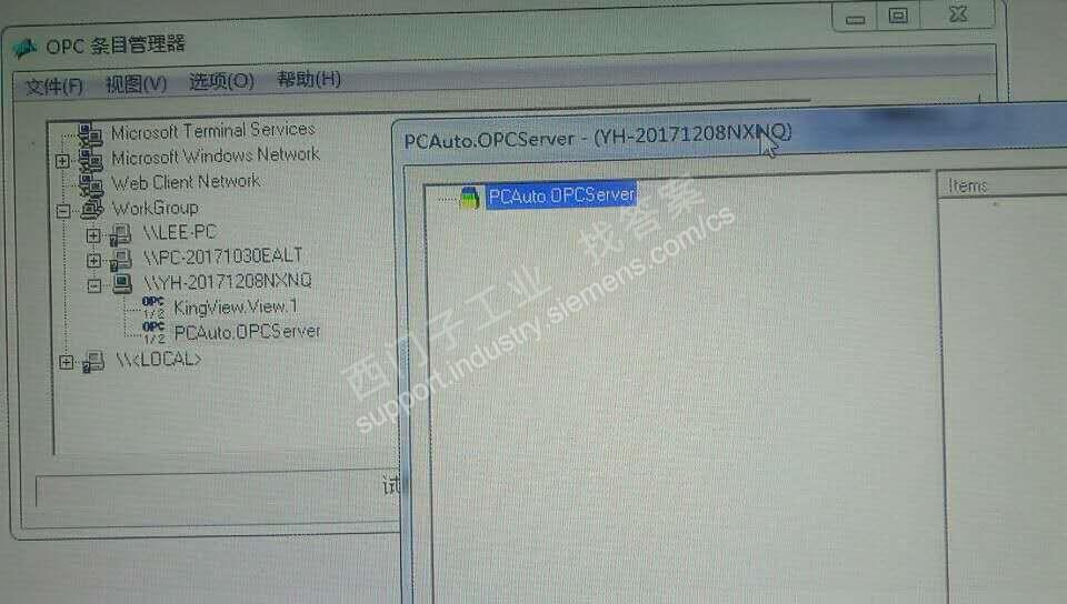

经过查资料,配置完成DCOM, 在winCC看到力控OPC ,但里面没有变量
问题补充:
1.力控opcserver没有把点位配置进去,
2.DCOM配置里面去除掉system的用户
3.力控那边是不是没开数据库仿真。
谢谢云山雾绕的回答,我不了解力控,网上查资料只是说把力控的OPC打钩。1.力控opcserver没有把点位配置进去,这个在什么地方配置?2.DCOM配置里面去除掉system的用户?这个我都配置了,没有去掉。3.力控那边是不是没开数据库仿真。----力控软件在运行,有实时数据库。

另外参考:
通过网络访问力控OPCServer的DCOM配置
https://wenku.baidu.com/view/3170f930cc22bcd127ff0c5c.html
回答者:
RENHQ
超级顾问  第15级
2017-12-15 12:02:46
提问者对于答案的评价:
你说的这是是7.0版本以上的,6.0的实在是不知道在哪里配置OPC服务器
