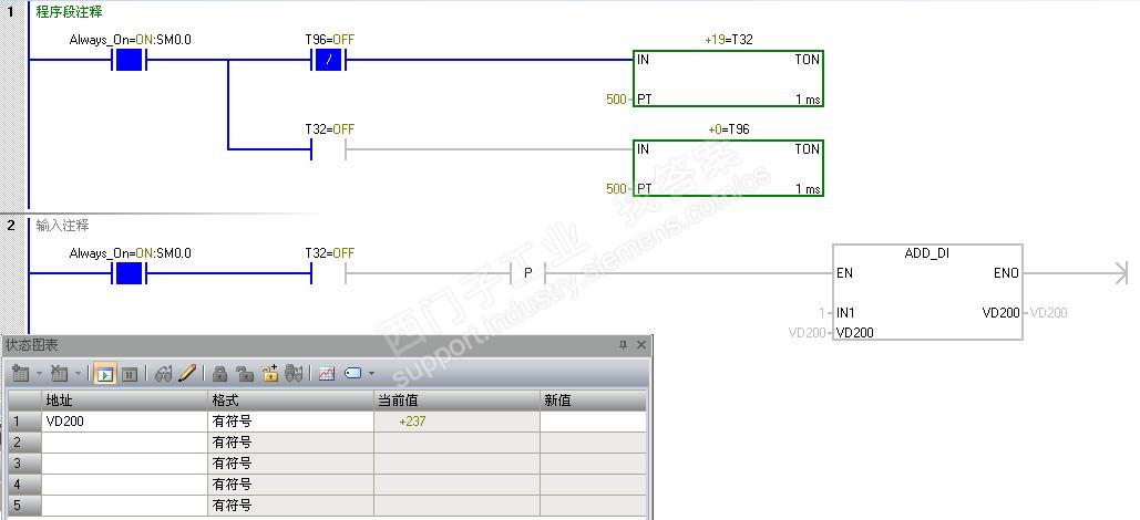

程序是对的,你可能用的是PPI电缆,刷新速度不高,监视VD200,看它的变化。
