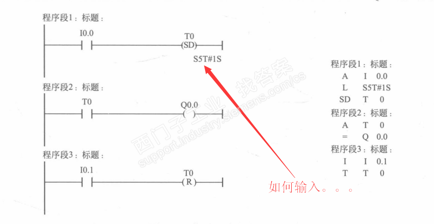

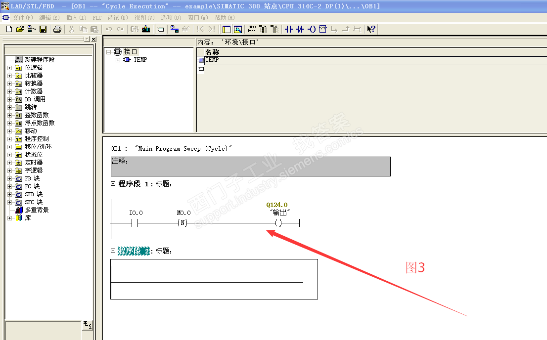

3,我想附带一个step7软件的一个计时器怎么输入?(见图2)
1200的不能用STEP7 V5.X的指令,300 400的在指令里面有STEP7 V5.X的定时器和计数器,您那个截图是在哪里截取的,给个链接看看?
补充:
指令您用错了,选择定时器线圈指令就能输入了,看附图
您应该看看手册:
用于S7-300 和S7-400 编程的 梯形图 (LAD) 参考手册
https://support.industry.siemens.com/cs/cn/zh/view/45523822
SIMATIC 用STEP 7 V5.5 编程 手册
https://support.industry.siemens.com/cs/cn/zh/view/45531107
