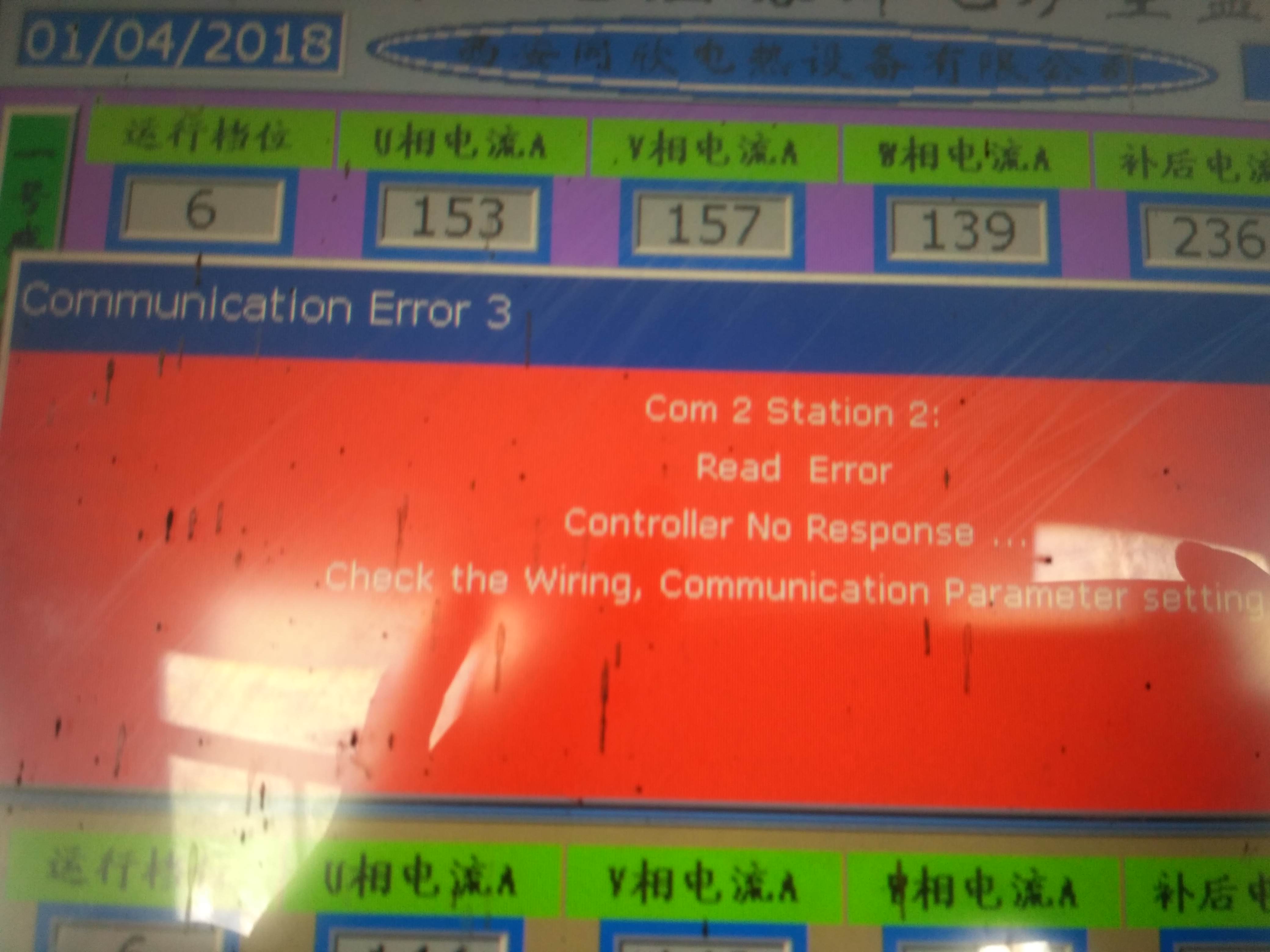

首先台达触摸屏里面连接PLC选项里面选择西门子S7--200PLC。通讯格式为RS485通讯,西门子的通讯口只支持RS485通讯,其中通讯接线引脚定义为3脚接正,8脚接负。你要去查一下台达触摸屏那个COM口支持RS485通讯,再将台达的COM通讯口的引脚定义和西门子PLC通讯口的引脚对应起来。这设备以前出现过这样的问题吗,你重新换一条线去试一试,可能是线用久了,出现了问题。如果有源程序的话,去看一下源程序的通讯格式设定。
