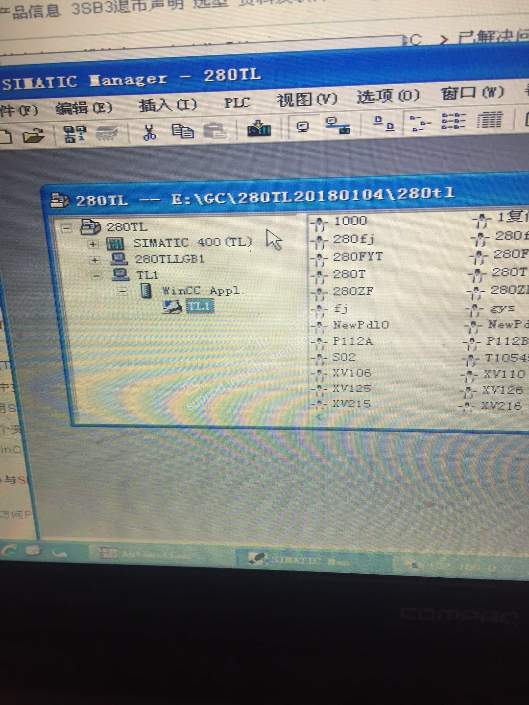

在STEP7 PLC项目目录下找到:wincproj,文件加,打开之后里面就是您的WINCC项目
关闭STEP7 和已经打开的软件,把文件夹或者使用项目复制器,把WINCC项目复制出来,然后复制到另一台电脑上就好了
使用网上邻居复制也行,使用U盘也行
